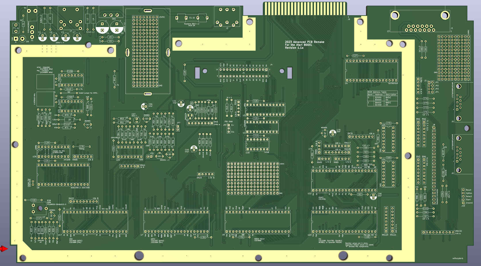

Hier mal die wichtigsten Features:
- Chroma Videoausgang an Pin 5
- +5VDC an den PBI-Pins 47 und 48
- Isolierte Audio- und Video-Masseebenen
- Die Anzahl der Komponenten wurde reduziert
- Einsatz von SRAM anstatt DRAM
- Mehrere Speicheroptionen, darunter nur 64k, 128k XE und 320k RAMBO
- Betriebssystem- und BASIC-ROMs (2 BASIC/OS Bänke wählbar)
- Separate Anschluss-Pins für die Konsolentasten
- Breadboard Bereiche für den Aufbau eigener Upgrades
Das Board hat die Originalmaße und verzichtet auf SMD Bauteile, kann also von Hobby-Lötern gut bestückt werden.
Eine ausführliche Beschreibung gibt es in diesem Dokument:

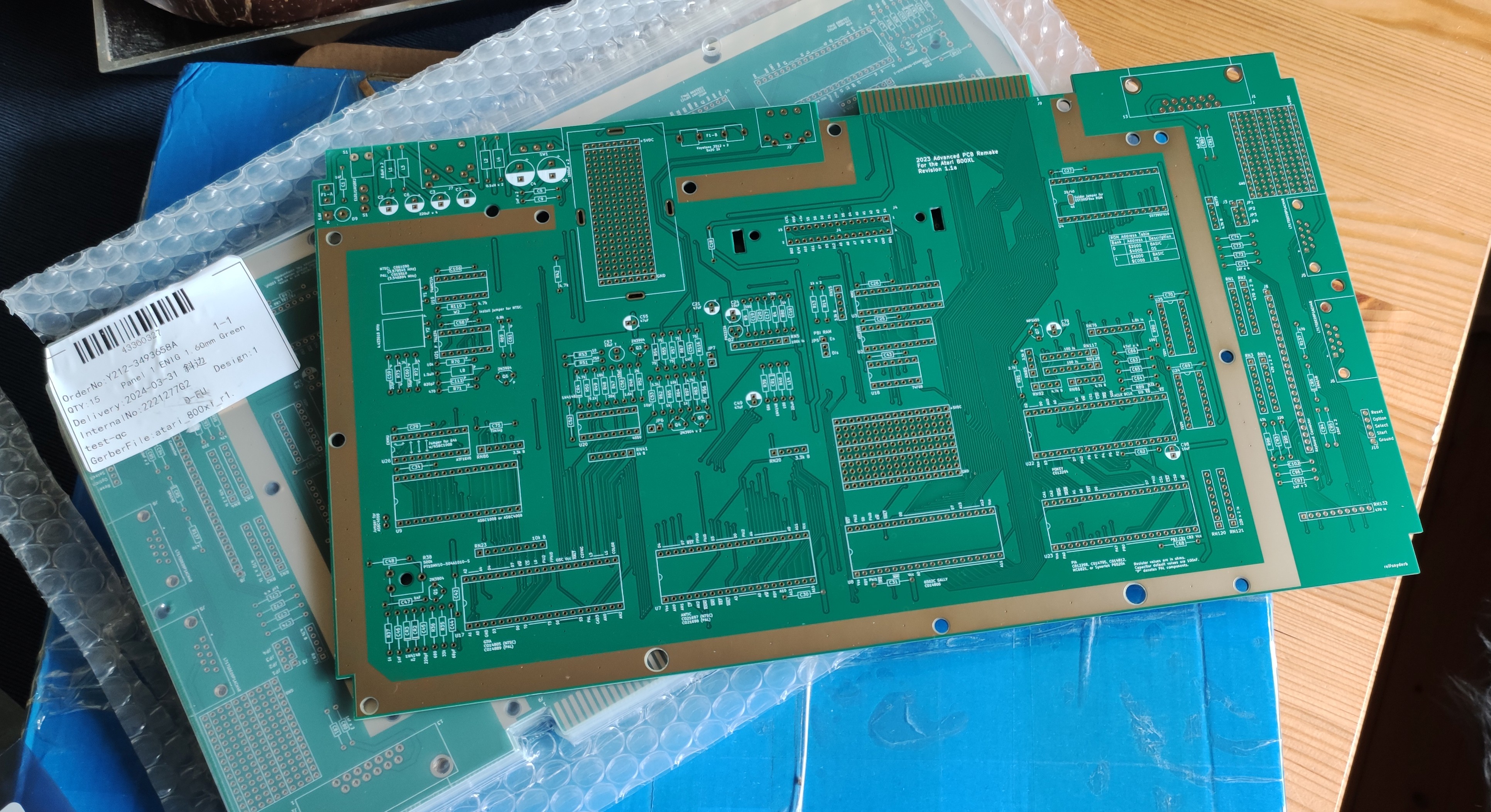

GOOD NEWS
Die Boards sind angekommen. (8 Tage nach Auftrag - da kann man nicht meckern)
Diesmal mit Goldauflage und abgeschrägter Kante 😀
Die gute Nachricht: Der Zoll war gnädig: Keine weiteren Kosten.

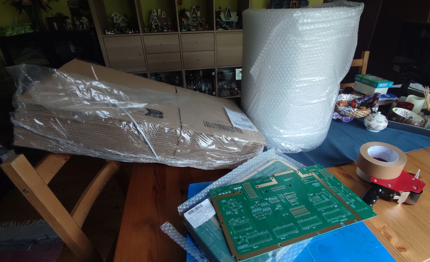

... der Verpackungsmarathon kann beginnen 😉

Alle Platinen sind verpackt, frankiert und enweder bei der Poststelle oder in der Packstation abgegeben. Leider hat es mir DHL wieder extra schwer gemacht:
Dann eben mit meinem Bollerwagen und Hund im Schlepp weitermaschiert zur nächsten Station. Zum Glück waren dort dann genug Fächer frei...
Hoffe es kommen alle Pakete schnell und gut an.
Wenn es noch Fragen zum Aufbau oder zu den Bauteilen gibt, dann bitte den Forumsbeitrag im Hardware Bereich nutzen.
Die meisten Pakete kommen noch heute an 😀
Das war echt ne knappe Nummer im Rennen um die schnellste Lieferung.
Habe ja noch nie so viele identische Pakete auf einmal verschickt, von daher macht es Spaß die Lieferzeiten zu verfolgen:
Also gewonnen hat Atari4Fan (11:08 Uhr) mit nur einer Minute Vorsprung auf Cossi (11:09 Uhr)
Gratulation den Beiden. Einen Preis gibt es leider nicht, aber ich wünsche Euch viel Spaß beim Bestücken der Platine.
Alle anderen noch etwas Geduld, Euere Pakete sind alle auf gutem Weg, sogar das Paket in die Niederlande dürfte in den nächsten ein bis zwei Tagen ankommen.
